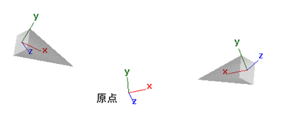

例如,假设“目标位置”(Aim Position)设置为工作区的原点,世界空间 Y 轴(0,1,0)是“目标世界上方向”(Aim World Up)值。实例化对象的 X 轴 (1, 0, 0) 是“目标轴”(Aim Axis)值,该对象的 Y 轴(0,1,0)是“目标上方向轴”(Aim Up Axis)值。当实例化对象在工作区中从左到右移动时,该对象具有以下方向:
无论该对象在工作区中移动到哪里,该对象的 X 轴都直接指向原点。该对象在必要时绕其 X 轴滚转,以使其 Y 轴目标尽可能向上。上方向由“目标世界上方向”(Aim World Up)设置,在此情况下设置为世界的 Y 轴。
