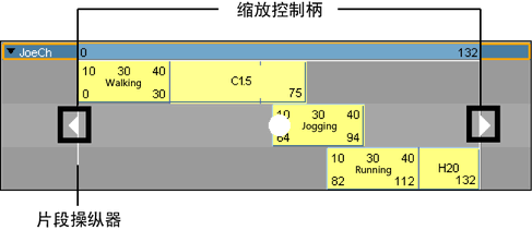

从“Trax 编辑器”(Trax Editor)缩放片段
在缩放片段时,将显示“缩放”鼠标指针
在减小(小于原始片段长度的 100%)或缩小片段时,实际上是压缩片段上的动画,以便生成的动画显示得较快或加速。
在放大(大于原始片段长度的 100%)片段时,实际上是扩展片段上的动画,以便生成的动画显示得较慢。
在“Trax 编辑器”(Trax Editor)中移动或缩放片段时,这些片段的边缘与相邻片段的边缘对齐。当使用的片段的开始值或结束值不是整数时,或您要查看许多帧并要求精确度时,这非常有用。
同时缩放多个片段
