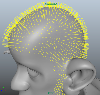

    设置“成束修改器”(Clumping Modifier)时,创建点贴图以指定成束导向的位置。成束导向会将周围的样条线拉到一起形成发束。
  6. “生成成束贴图”(Generate Clumping Maps)窗口中,将“密度”(Density)设置为 6.0。
    此值将设置在给定区域多边形网格曲面上创建的点的数量。
  7. 单击“生成”(Generate)以创建 (.xuv) 文件点贴图。
    贴图将存储在描述的“点目录”(Points Dir)中。
    黄线用于标识贴图的点位置。

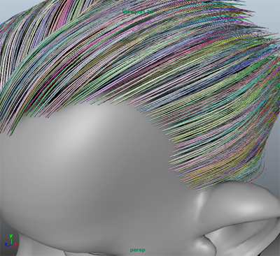

    成束贴图将修改头发样式。您可以通过启用“颜色预览”(Color Preview)来查看贴图影响样条线的方式。
  9. “修改器”(Modifiers)下的“选项”(Options)旁边,启用“颜色预览”(Color Preview)
    属于每束(和成束导向)的样条线现在以相同颜色显示。您也可以仅查看成束导向。
  10. “选项”(Options)下,单击“预览导向”(Preview Guides)以仅查看成束导向。
