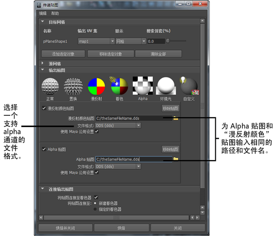

使用 Alpha 通道创建纹理贴图
- 通过“传递贴图”可将任何标量输出(例如,Alpha 或置换)打包到用于向量输出(例如,颜色或法线)的纹理贴图的 Alpha 通道中。因此,例如,可以创建带有 Alpha 的颜色贴图或带有置换的法线贴图,或带有置换的颜色贴图等。
- 选择支持 Alpha 通道的文件格式(例如,.dds、.exr、.tif)。
- 将相同的路径和文件名输入到要组合成一个纹理贴图的两个输出中。路径和文件名都区分大小写。
- 烘焙贴图。 注:
如果启用“将贴图连接至着色器”(Connect maps to shader)选项,Maya 会尝试将组合的贴图连接到着色器。但是,使用该方法生成的许多组合贴图需要使用自定义(硬件)着色器才能在场景视图中正确显示。
