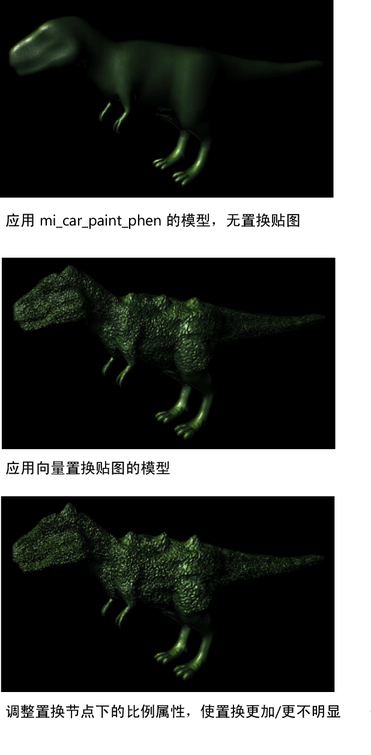

连接纹理作为向量置换贴图
使用该功能,通过将 Maya 中的向量置换贴图连接到着色组,可以创建表面浮雕。向量置换贴图可以在 Mudbox 或任何类似软件中创建。向量置换贴图必须在 32 位浮点 .exr.tif 文件格式中。
可以将该功能用于任何 Maya 或 mental Ray 着色器;但是,最终渲染必须使用 mental Ray Maya 执行。

  7. 使用 mental Ray for Maya 渲染器渲染。
注: 应在 Mudbox 和 Maya 中选择相同的向量空间。在 Mudbox 中,选择“提取纹理贴图”(Extract Texture Maps)选项窗口中的“向量空间”(Vector Space)。在 Maya 中,选择“置换”(Displacement)节点“属性编辑器”(Attribute Editor)中的“向量空间”(Vector Space)
提示: 使用 mental Ray for Maya 渲染时,通过选择模型的形状节点,然后在其“属性编辑器”(Attribute Editor)中,在“平滑网格”(Smooth Mesh)下,选择“平滑网格预览”(Smooth Mesh Preview),可以提高渲染结果。在“细分级别”(Subdivision Levels)下,取消选择“使用预览级别进行渲染”(User Preview Level for Rendering),并将“预览分段级别”(Preview Division Levels)设定为 2(或必要时设定为更高)。也可以在“置换贴图”(Displacement Map)下将“边界框缩放”(Bounding Box Scale)调整(到例如 10,10,10)以获得更好的结果。
