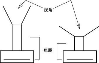

对于每个快照,都可以决定对象在框中的大小。例如,快照是否要包含整个角色,或只是其头部和肩部?有两种方法来增大框中的对象。可以将摄影机移近对象(请参见推拉),或将镜头调整为更长的焦距(请参见缩放)。
镜头焦距指的是镜头中心到胶片平面的距离。焦距越短,焦点平面离镜头背面越近。
镜头是以焦距来区分的。焦距以毫米为单位,有时也使用英寸(1 英寸约为 25 毫米)。
框中的对象大小与焦距成正比。如果使焦距加倍(保持摄影机到对象的距离),则框中的对象将显示为两倍大小。框中的对象大小与对象和摄影机的距离成反比。如果使距离加倍,框中对象的大小将减少一半。
在调整摄影机焦距时,视角将出现缩放。这会导致框中的对象变得更大或更小。当增加焦距时,视角将变得更窄。当缩短焦距时,视角将变得更大。
