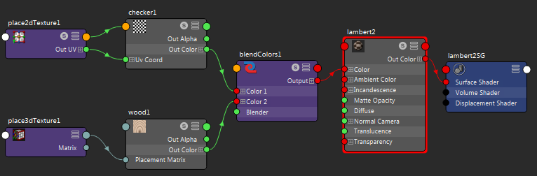

使用“混合颜色”(Blend Color)工具混合颜色
- 创建以下内容—“棋盘格”(Checker)(“2D 纹理”(2D textures))、“木材”(Wood)(“3D 纹理”(3D textures))、“混合颜色”(Blend Colors)(“工具”(Utilities))和“Lambert”材质。 有关在 Hypershade 中创建材质的详细信息,请参见在 Hypershade 中创建和连接节点。
- 拖动以在“棋盘格”(Checker)节点和“混合颜色”(Blend Colors)节点之间创建连接线。将“棋盘格”(Checker)节点的“输出颜色”(Out Color)属性连接到“混合颜色”(Blend Colors)节点的“颜色 1”(Color 1)属性。
- 将“木材”(Wood)节点的“输出颜色” (Out Color)属性连接到“混合颜色”(Blend Colors)节点的“颜色 2”(Color 2)属性。
- 将“混合颜色”(Blend Colors)节点的“输出”(Output)属性连接到 Lambert “颜色”(Color)输入属性。 结果是在木材和棋盘格纹理之间的混合。在“混合颜色”(Blend Color)的“属性编辑器”(Attribute editor)中,将“混合器”(Blender)滑块调整为接近 1 时,会显示多数棋盘格纹理,将“混合器”(Blender)滑块调整接近 0 时,会显示多数木材纹理。
