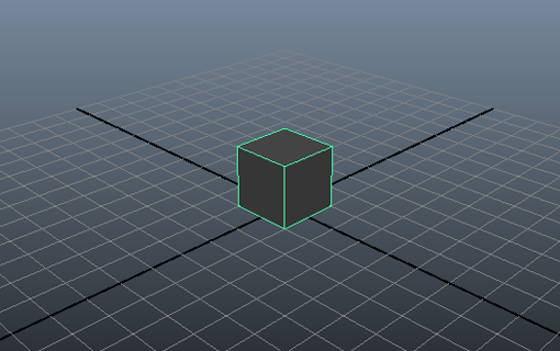

- 创建多边形立方体,方法为选择“创建 > 多边形基本体 > 立方体”(Create > Polygon Primitives > Cube) >  。 。
-  将“宽度”(Width)、“高度”(Height)和“深度”(Depth)设置为 2,然后单击“创建”(Create)。
- 放置立方体,方法为将其“平移”(Translate)值设置为以下值:

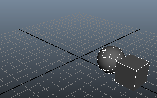

- 创建多边形球体,方法为选择“创建 > 多边形基本体 > 球体”(Creat > Polygon Primitives > Sphere)。将“半径”(Radius)设置为 1,然后单击“创建”(Create)。
- 放置球体,方法为将其“平移”(Translate)值设置为:
- 将立方体和球体转化为刚体,方法是按  键并选择它们,然后选择“Bullet > 创建主动刚体”(Bullet > Create Active Rigid Body)。 键并选择它们,然后选择“Bullet > 创建主动刚体”(Bullet > Create Active Rigid Body)。

- 在“属性编辑器”(Attribute Editor)中,选择球体并选择 bulletRigidBodyShape 节点选项卡。
- 在“刚体特性”(Rigid Body Properties)部分中,将“摩擦力”(Friction)设置为 0.1,并在“力/冲量”(Forces/Impulses)部分中,将沿 X 轴的“冲量”(Impulse)设置为 0.8。
- 在“碰撞对象特性”(Collider Properties)部分中,将“碰撞对象形状类型”(Collider Shape Type)设置为球体。一种好方法是将碰撞对象形状类型尽可能匹配为正在使用的形状。播放模拟  “冲量”(Impulse)属性沿 X 轴应用力,从而导致刚体球体沿平面滚动并与立方体碰撞,使其前行。
