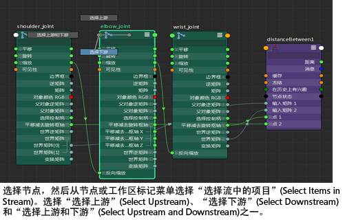

以下工作流同时适用于节点编辑器和 Hypershade。
- 选择要为其选择上游和/或下游节点的节点。在工作区中单击鼠标右键以访问工作区标记菜单。 提示: 您也可以从节点标记菜单中选择菜单选项。
- 选择“选择流中的项目”(Select Items in Stream),然后从“选择上游”(Select Upstream)、“选择下游”(Select Downstream)和“选择上游和下游”(Select Upstream and Downstream)中选择一项。
 将在“节点编辑器”(Node Editor)中选择上游和/或下游节点。
提示: 也可以使用热键,或分别选择选定节点的上游或下游节点。若要同时选择上游和下游节点,请使用快捷键 /。
