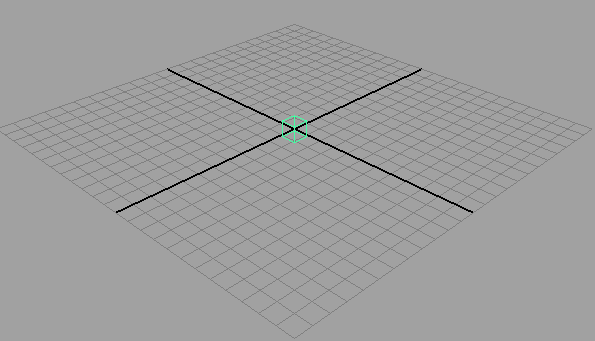

按如下方式创建渲染代理:

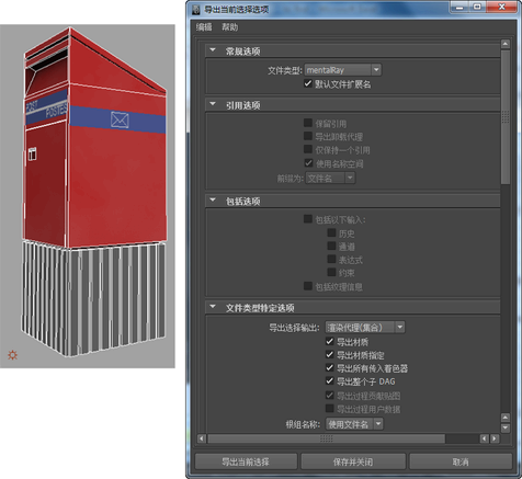

使用默认设置导出渲染代理时,也将导出其着色网络。因此,应用于占位符的着色不会生效。若要更改该行为,请通过选择“文件 > 导出当前选择”(File > Export Selection) >
来自定义导出选项。
创建渲染代理时,由于 Maya 需要从 .mi 文件中读取边界框数据,因而不压缩 .mi 标头文件。

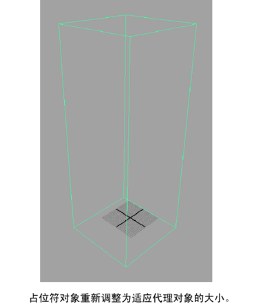

在将代理对象导出为 .mi 文件之前,将其放置于原点。例如,如果导出过程中代理位于 x=10 处,则也应将占位符项移动到 10 处。

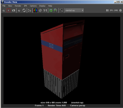

使用渲染代理渲染场景
在对占位符进行动画设置之前,指定代理文件。如果变换具有传入连接,则冻结变换操作失败。因此,应在为其指定代理文件之后,对占位符进行动画设置。
