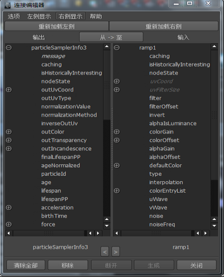

    其他属性显示“连接编辑器”(Connection Editor),其中“粒子采样器信息”(Particle Sampler Info)节点在“来自”(From)侧,同时着色器在“To”(至)侧。
  8. 对于使用“连接”(Connection)编辑器的属性,连接“粒子采样器信息”(Particle Sampler Info)节点属性到您希望的任意着色器节点属性。
