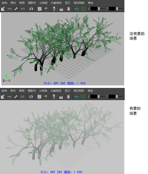

在真实世界,大气中包括了微粒(雾、烟或灰尘)。这些粒子将影响大气外观以及大气中的对象外观。
可以使用环境雾来模拟大气粒子的效果。如果在场景中使用“物理雾”(Physical Fog),则可将其显示在场景绘制视图中,以便查看“Paint Effects”笔划在已渲染雾环境中的样子。有关使用“物理雾”(Physical Fog)的信息,请参见大气。
在场景绘制视图中显示雾
