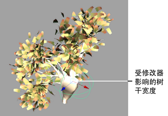

乘以当前的线宽度。值为 1.0 时没有任何效果,值为零时宽度将缩放到零。
添加到当前的线宽度上。值为 0.0 将没有任何效果,值为 1.0 会将宽度增加 1。

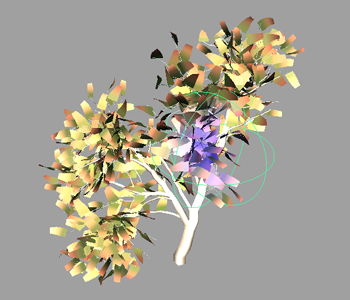

充当推动管远离线修改器形状中心的力。正值朝远离中心的方向推动,而负值朝中心方向推动。例如,使用该选项推动“Paint Effects”树,就好像有风一样。
充当沿线修改器形状的局部 X 轴推动管的力。
充当推动管远离线修改器形状中心的置换。正值朝远离中心的方向推动,而负值朝中心方向推动。这类似于力属性,但管上后续的管分段不受偏移影响。
充当沿线修改器形状的局部 X 轴推动管的置换。这类似于平行力属性,但管上后续的管分段不受偏移影响。

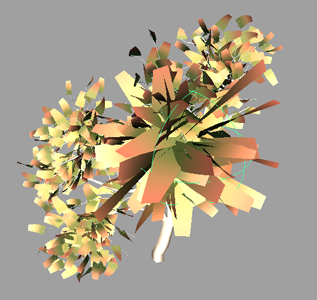

乘以“Paint Effects”笔刷使用的叶的大小。值为 1.0 将没有任何效果,值为 0.5 会将叶大小减半。
添加到“Paint Effects”笔刷使用的当前叶信息缺失值上。值为 0.0 时没有任何效果,值为 1.0 时会将修剪增加 1.0。
乘以“Paint Effects”笔刷使用的花的大小。值为 1.0 将没有任何效果,值为 0.5 会将花大小减半。
该值添加到“Paint Effects”笔刷使用的当前花信息缺失值上。值为 0.0 时没有任何效果,值为 1.0 时会将修剪增加 1.0。
