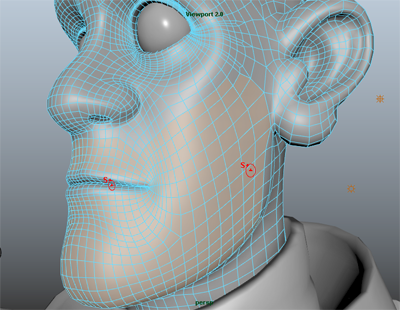

- 选择角色网格或要使用可修饰样条线填充的网格的多边形面。
在该示例中,将会选中角色嘴部周围的多边形面及下部面。

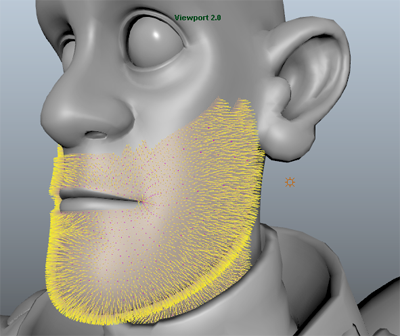

请注意,可修饰样条线现在覆盖选定网格上的每个面。在此示例中,您希望样条线仅显示在用笔刷绘制的区域内。可以使用“长度”(Length)笔刷执行此操作。
