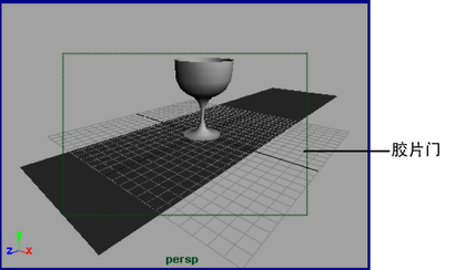

显示一个边界,用于指示摄影机视图的区域(真实世界的摄影机在胶片上进行记录)。胶片门的维度表示摄影机光圈的尺度。

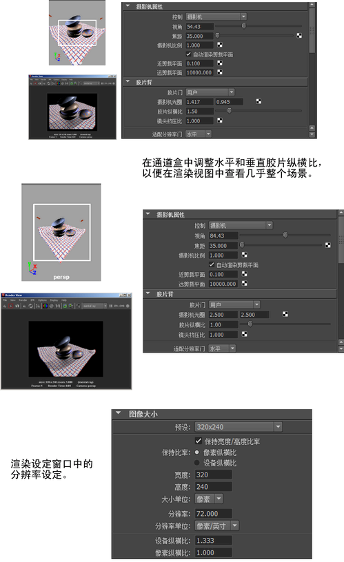

胶片门并不表示渲染区域。使用摄影机“属性编辑器”(Attribute Editor)中的“摄影机光圈”(Camera Aperture)和“胶片适配”(Film Fit)属性,可以自定义该区域。也可以使用“渲染设置”(Render Settings)窗口中的“图像大小”(Image Size)选项来设定渲染分辨率,然后选择锁定“设备纵横比”(Device aspect ratio),或设定“设备纵横比”(Device aspect ratio)属性。
胶片门视图导向指示仅在摄影机光圈的纵横比和渲染分辨率相同时才进行渲染的摄影机视图区域。
根据胶片背面大小显示可见视野。窗口的纵横比(或渲染分辨率)确定您实际看到的内容。另外,将摄影机“过扫描”(Overscan)属性设定为 1.5。下图显示胶片门,表示最大可见(或可渲染)区域。

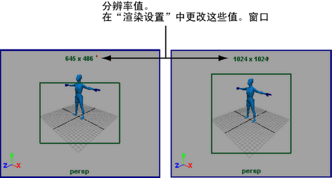

“分辨率门”(Resolution Gate)的尺度表示渲染分辨率(要渲染的区域)。渲染分辨率值在视图中显示在“分辨率门”(Resolution Gate)上方。可以在“渲染设置”(Render Settings)窗口的“图像大小”(Image Size)区域中更改这些尺度。
启用该选项时,将为“渲染设置”(Render Settings)窗口中指定的当前分辨率显示可渲染区域。通常指定比“胶片门”(Film Gate)选项更为精确的渲染图像。另外,将摄影机“过扫描”(Overscan)属性设定为 2.0,以便可以查看指定分辨率以外的更多区域。

以下选项控制“分辨率门”(Resolution Gate)相对于“胶片门”(Film Gate)的大小。如果分辨率门和胶片门具有相同的纵横比,则这些设置无效。默认设置为“填充”(Fill)。
在胶片门中适配分辨率门。
自动选择一个水平或垂直适配,以便选定图像填充渲染帧。
在胶片门中水平适配分辨率门。
在渲染帧中为选定图像选择水平适配。
在胶片门中垂直适配分辨率门。
在渲染帧中为选定图像选择垂直适配。
在分辨率门中适配胶片门。
在渲染帧中为选定图像选择稍大的适配。
