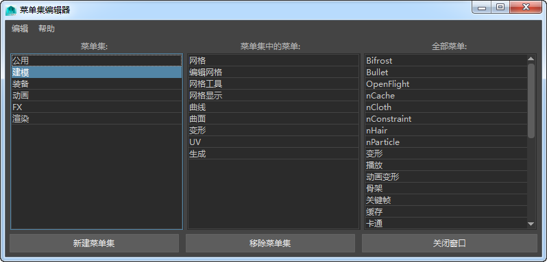

创建自定义菜单集
此时将出现“菜单集编辑器”(Menu Set Editor)。
新的自定义菜单集将显示在“菜单集”(Menu sets)列、“状态行”(Status Line)下拉列表和热盒中。
向菜单集中添加菜单
如果选择的菜单集已包含菜单,则这些菜单将列在中心列“菜单集中的菜单”(Menus in menu set)中。
菜单集编辑器的“全部菜单”(All menus)列中列出了在 Maya 中使用的全部菜单。所有这些菜单都可以添加到菜单集中。
若要通过一个操作将多个菜单添加到选定菜单集,请选择“全部菜单”(All menus)列中的菜单,然后使用鼠标中键将其拖到“菜单集中的菜单”(Menus in menu Set)列。

已包含在菜单集中的菜单将列在“菜单集中的菜单”(Menus in menu set)列中。
重命名菜单集
也可以通过这样的方法重命名“菜单集”(Menu sets)列中的菜单集:双击其名称并输入新名称,然后按 Enter 键。
