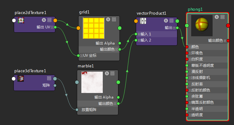

显示可从中选择运算符的下拉列表。以下示例基于 Input 1 作为“栅格”(Grid)纹理,而 Input 2 作为“大理石”(Marble)纹理。“运算”(Operation)设置为“向量矩阵积”(Vector Matrix Product)。
