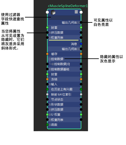

若要创建自定义属性列表,请在节点上单击鼠标右键,然后选择“编辑自定义属性列表”(Edit Custom Attribute List)。然后,您可以使用视图模式 4 在自定义属性视图中显示节点。
该节点将切换到编辑模式,并以黄色边框亮显。所有可见属性将以白色亮显。所有隐藏的属性将以灰色显示。
如果您以前从未编辑此节点的属性列表,那么将列出该节点的所有属性,并且所有主要属性将设置为可见。换句话说,可见属性列表与视图模式 3 中的可见属性列表相同。
如果此节点目前存在自定义列表,那么会在将属性保存到列表中时列出这些属性。
