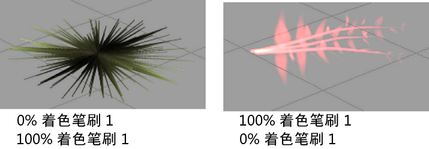

通过混合两个预设笔刷的管着色和形状属性,可以创建新的、有趣(有时非期望)的效果。

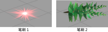

例如,假设您喜欢一个笔刷使用的着色,但是却喜欢另一个笔刷的形状。可以混合这两个笔刷,以使新的笔刷 100% 使用第一个笔刷的着色和另一个笔刷的形状。
若要获取更多有趣的效果,可以更改混合笔刷中使用的各个笔刷的着色和形状的百分比。
