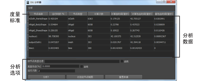

“DG 分析器”(DG Profiler)可生成 DG 中包括的所有节点的分析数据。该工具基于指定的迭代次数收集每个节点的各种时间度量标准。分析完成后,可将生成的数据导出到电子表格中,以便进行进一步分析。

度量标准
节点名称(Node Name)
- 节点的名称。
运行时的百分比(% of Runtime)
- 以总时间的百分比表示节点的计算自时间的值。
节点类型(Node Type)
- 节点的类型。请参见节点类型。
计算次数(Number of Computes)
- 执行节点计算的次数。
计算自身(秒)(Compute Self (sec))
- 计算节点自身所需的时间。
计算包含(秒)(Compute Inclusive (sec))
- 计算节点以及所有依存关系所需的时间。
脏包含(秒)(Dirty Inclusive (sec))
- 弄脏此节点的属性及其依存关系所需的时间。
分析选项
分析!(Profile!)
- 启动分析过程。
过滤器节点(Filter Nodes)
- 按节点类型过滤分析数据。在“按节点类型过滤”(Filter by Node Type)字段中输入节点类型后,选择“启用”(Enable)可过滤数据。取消选择“启用”(Enable)可关闭节点类型过滤。
对选定节点制图(Graph Selected Node)
- 在“Hypergraph”中显示选定节点的输入和输出连接。
保存分析数据(Save Profile Data)
- 可用于保存分析过程中的数据。数据将保存为逗号分隔值 (.csv) 文件类型。
重置数据(Reset Data)
- 从“DG 分析器”(DG Profiler)中清除分析数据。
