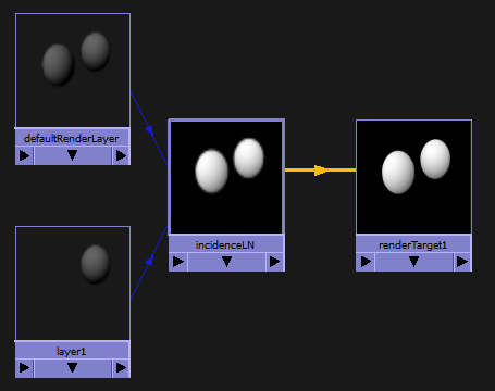

不明确的情况
如果渲染目标节点连接到两个渲染层之间共享的渲染过程,合成图则变得不明确。当遇到渲染目标应从哪个层获取其渲染过程结果时,就会出现问题。
默认行为:
  • “渲染视图”(Render View)中:渲染目标对活动层使用渲染过程的结果。
  • 批渲染:渲染目标对主层(不论活动层)使用渲染过程的结果。
  • 如果渲染过程由两个或更多渲染层之间共享,这些层均不是主层,并且渲染目标的 renderLayer 输入未连接到任何层,渲染目标渲染为黑色。此类情况的示例,如下所示。

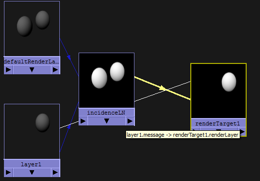

方法 1
  1. 使用鼠标中键将渲染层节点拖动到渲染目标节点。“连接编辑器”(Connection Editor)出现。将 layer1.message 连接到 renderTarget1.renderLayer。
    提示: 如果在“连接编辑器”(Connection Editor)中未看到“消息”(message)“renderLayer”属性,请选择“左侧显示 > 显示隐藏项”(Left Display > Show Hidden)“右侧显示 > 显示隐藏项”(Right Display > Show Hidden),以显示它们。

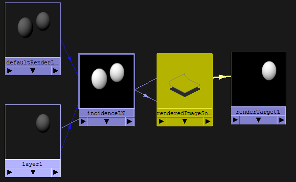

方法 2
  1. 通过使用该 MEL 脚本创建“renderedImageSource”节点:
    shadingNode -asRendering renderedImageSource;
  2. 使用鼠标中键将渲染层节点拖动到 renderedImageSource 节点。“连接编辑器”(Connection Editor)出现。将 layer1.message 连接到 renderedImageSource1.renderLayer。
  3. 使用鼠标中键将渲染过程节点拖动到 renderedImageSource 节点。“连接编辑器”(Connection Editor)出现。将 <pass>.message 连接到 renderedImageSource1.imageSource。
  4. 按住 Ctrl 键并使用鼠标中键拖动以连接 renderedImageSource 节点和 renderTarget 节点。
