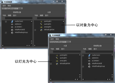

选择灯光链接选项将在“以灯光为中心”(Light-Centric)或“以对象为中心”(Object-Centric)模式下打开“关系编辑器”(Relationship Editor)。
注:  将单个对象链接到单个灯光是灯光链接的首选方法。
 创建灯光集
-  在“关系编辑器”(Relationship Editor)中,选择“以灯光为中心灯光链接”(Light Centric Light Linking)。
-  在左侧面板(“光源”(Light Sources))中,选择要包含在新集中的灯光,并选择。
		  Maya 将新灯光集添加到灯光列表的底部。
创建对象集
-  在“关系编辑器”(Relationship Editor)中,选择“以对象为中心灯光链接”(Object Centric Light Linking)。
-  在左侧面板(“受照明对象”(Illuminated Objects))中,选择要包含在新集中的对象,并选择。
		  Maya 将新对象集添加到对象列表的底部。
从集中添加或移除对象或灯光
-  在“关系编辑器”(Relationship Editor)中,选择“下拉菜单中的集编辑”(Set Editing from the drop-down menu)。
- 在左侧面板中(集)中,选择集。
		  集中的对象(或灯光)将在右侧面板中亮显。
- 在右侧面板(对象)中,选择要添加到集的对象(或灯光)并清除要从集中移除的对象(或灯光)的选择。
