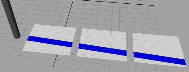

		在该简单场景中,有一个用于投射阴影的长圆柱体、一束平行光、一个包含 16 x 16 细分的小平面,以及平面的两个附加实例。
		设置场景

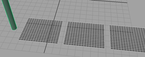

- 创建一个长细条状多边形圆柱体,其底面位于地平面上。
- 在地平面上创建一个较小的多边形平面,然后从 polyPlane 节点中,将“宽度细分数”(Subdivisions Width)和“高度细分数”(Subdivisions Height)都设定为 16。
- 选择该多边形平面,然后选择。
- 将“几何体类型”(Geometry Type)设定为“实例”(Instance),并选择“应用”(Apply)两次以创建小多边形平面的两个实例(这两个实例将显示在原始实例的上方)。
- 一个接一个地定位平面,就像一条人行道一样。
- 创建平行光(),并在放置它时使其稍微向下指并朝向圆柱体和平面。
- 在“属性编辑器”(Attribute editor)中,将灯光的“强度”(Intensity)更改为 4.5。
- 打开“阴影”(Shadows)区域,然后启用“使用深度贴图阴影”(Use Depth Map Shadows)。
- 将阴影颜色更改为蓝色。

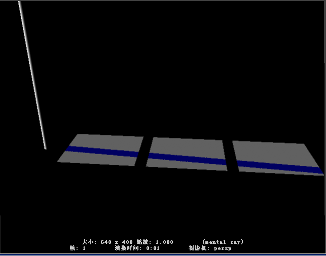

- 使用 mental ray 渲染器渲染场景。渲染应看起来如下所示:
			 可能需要调整灯光的方向,然后重新渲染,从而使阴影落在某个不同的位置处的每个多边形实例上,就像在上面的渲染中一样。

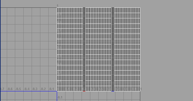

- 选择所有多边形平面实例,然后通过选择创建 UV;在平面映射选项中,选择
			 - 适配投影到(Fit Projection to):边界框(Bounding Box)
- 投影源(Project from):Y 轴(Y axis)
 确保禁用“创建新 UV 集”(Create new UV Set)。
- 单击“投影”(Project)。
现在已经创建了一个逐实例 UV 集,其 UV 在 UV 空间中不重叠(如有必要,可以使用 UV 编辑器来确认这一点并移动 UV。)

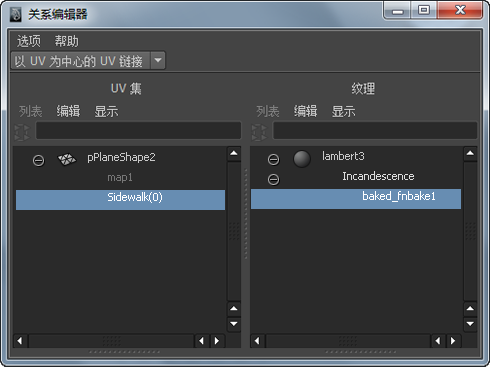

			 在烘焙阴影时,现在必须将烘焙集连接到 UV 贴图。
- 在其中一个实例上单击鼠标右键,然后选择。
- 在关系编辑器中,将 Sidewalk (0) 贴图链接到 baked_inBake1。
			 会烘焙阴影并正确链接阴影。如果处于着色模式(热键:6)或高质量渲染模式下,则可以在场景视图中看到这一切。
- 此时,可以在场景中删除该灯光,因为已将其阴影烘焙到多边形实例上的 UV 纹理。
