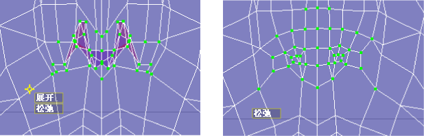

从
UV 纹理编辑器
菜单中,启用平滑 UV 工具(
“工具 > 平滑 UV 工具”(Tool > Smooth UV Tool)
选定 UV 的左下角将显示两个控件。
拖动标记为
“松弛”(Relax)
的框。拖动得越远,选定 UV 松弛得越多。
