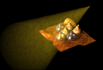

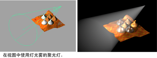

尝试该简单示例。通过将“体积着色器”(Volume Shader)映射到“聚光灯”(Spot Light)的“灯光雾”(Light Fog),可以将纹理映射到“体积着色器”(Volume Shader)的属性并更改雾的视觉效果。
使用具有“灯光雾”(Light Fog)的“体积着色器”(Volume Shader)(示例)
聚光灯的图标会增大。如有必要,增加“雾扩散”(Fog Spread)和“雾密度”(Fog Intensity)值。

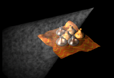

更改“云”(Cloud)纹理的属性,以在需要时更改雾效果。
