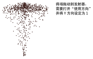

指定仅根据对象的速度(依赖于“方向 X”(Direction X)、“方向 Y”(Direction Y)和“方向 Z”(Direction Z))施加阻力。仅在属性编辑器中可用。
例如,如果启用“使用方向”(Use Direction)并沿阻力方向移动对象,则会对该对象应用阻力场的整个阻力。如果沿与阻力垂直的方向移动对象,则不会对该对象应用任何阻力。如果沿相反方向移动对象,则会使该对象加速。
沿 X、Y 和 Z 轴设定阻力的影响方向。必须启用“使用方向”(Use Direction),“方向 X”(Direction X)、“方向 Y”(Direction Y)和“方向 Z”(Direction Z)才能生效。
阻力相对于阻力场移动的量。阻力场类似于一团空气、一片水或一块泥,具体取决于幅值。通过“继承速度”(Inherit Velocity)属性可在变换场时移动此类对象。仅在属性编辑器中可用。
如果“继承速度”(Inherit Velocity)设定为 1.0,则它将完全随场一起移动。如果幅值很高,则会以该幅值拉动该场范围内的任何对象,例如拉动陷在泥中的卵石。它的工作方式类似于空气场中的“继承速度”(Inherit Velocity),只是它会更精确地跟踪整个变换过程并包括变换中的缩放和斜切。此外,它不需要您具有空气场所使用的次级风速。
“阻力”(Drag)场中的“继承速度”(Inherit Velocity)对各种效果都非常有用:
