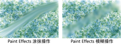

使用“Paint Effects”“涂抹”(Smear) 笔刷进行涂抹操作可以将沿笔划路径分布的相邻颜色混合在一起。
使用“Paint Effects”“模糊”(Blur)笔刷进行模糊操作,可以通过对其颜色值求平均值来软化相邻颜色的边。
您可以使用默认“Paint Effects”“涂抹”(Smear)或“模糊”(Blur)笔刷或选择“笔刷类型”(Brush Type)设置为“涂抹”(Smear)或“模糊”(Blur)的任何“Paint Effects”笔刷。要选择默认的“涂抹”(Smear)或“模糊”(Blur)笔刷,请单击“重置笔刷”(Reset Brushes),并在“绘制操作”(Paint Operations)区域中按照具体情况选择“Paint Effects”“涂抹”(Smear)或“模糊”(Blur)。使用“模糊强度”(Blur Intensity)选项可以调整模糊效果。
