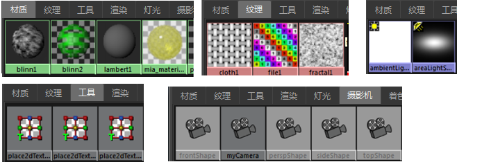

Hypershade 浏览器中的选项卡包含构成当前场景的渲染组件;例如材质、纹理、灯光和摄影机。
在每个 Hypershade 选项卡中,将每个渲染节点显示为节点图标(样例),可以视觉化表示节点的特征。编辑节点的属性或者指定纹理或特殊效果时,Hypershade 中的样例将更新。

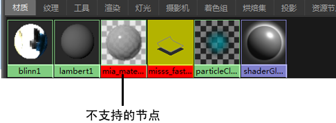

“Hypershade”可以指示节点何时不受“渲染设置”(Render Settings)窗口中当前指定的渲染器支持。不支持的节点将显示红色样例标签。例如,在包含 misss_fast_shader 等 mental ray for Maya 节点的场景中将渲染器设定为“Maya 软件”(Maya Software)时,不支持的 misss_fast_shader 将显示红色样例标签。
