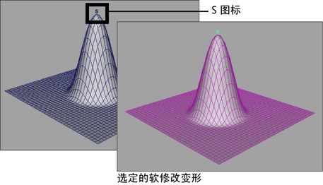

  1. 在场景视图中,选择要调整软修改变形衰减的 S 图标。

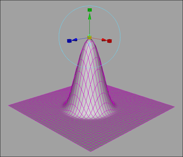

  2. “装备”(Rigging)工具架中选择“软修改工具”(Soft Modification Tool)
    “软修改工具”(Soft Modification Tool)操纵器出现。

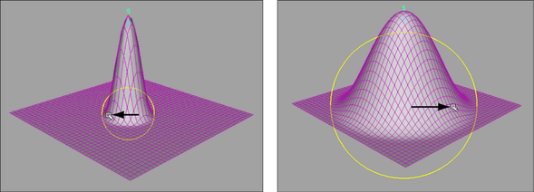

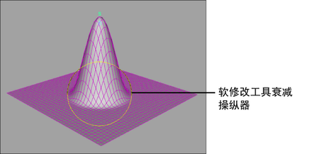

  3. 按 b 键以显示衰减操纵器,然后按 b 键并拖动以调整操纵器的大小。
    在您拖动时操纵器大小随之改变,调整软修改变形的衰减半径和影响区域。
