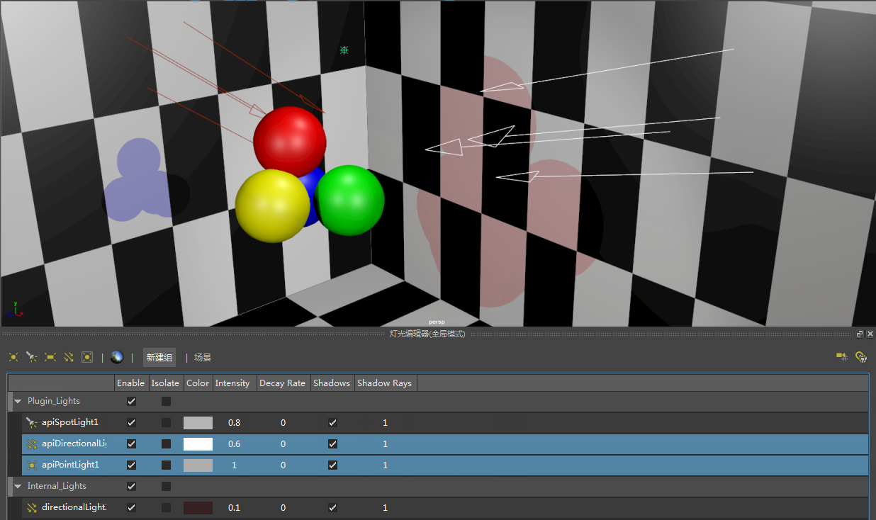

以下示例演示了一个已创建所有这三类插件灯光节点的场景。每个灯光均使用不同的属性和多个自定义图标列出。其中两个插件灯光被选中,如视口中所示。
“灯光编辑器”(Light Editor)显示各种模板中列出的所有属性对应的列。但是,仅当特定灯光类型存在某个属性时,才能为灯光修改该属性。在本示例中,“发射漫反射”(Emit Diffuse)是“灯光编辑器”(Light Editor)中的一列,因为它位于 LEapiDirectionalLightShapeTemplate.mel 模板文件中。同时,尽管“发射漫反射”(Emit Diffuse)不在 LEdirectionalLightTemplate.mel 模板文件中,但由于平行光具有发射漫反射属性,因此仍可通过“灯光编辑器”(Light Editor)为本地平行光编辑该属性。
