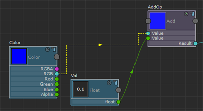

在 ShaderFX 编辑器中,可以在将连接线绘制为实线或虚线之间切换。使用不同样式的连接线有助于组织较大的节点网络。
 选择一条连接线并单击鼠标右键 ( ) 显示标记菜单,然后选择“工具 > 切换连接绘制样式”(Tools > Toggle Connection Draw Style)。

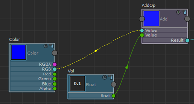

也可以将连接线绘制为其他样式。按下  +
+ 并拖动连接线以创建外观不同的连接线。
 并拖动连接线以创建外观不同的连接线。
若要将自定义线样式还原为默认值,请选择该线,单击鼠标右键 ( ) 以显示标记菜单,然后选择“工具 > 重置连接”(Tools > Reset Connection)。
