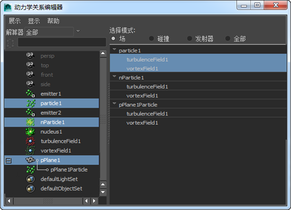

以下示例介绍如何使用“动力学关系”(Dynamic Relationships)编辑器连接“漩涡”(Vortex)场,而后者已连接到 Maya 经典粒子对象、柔体及 nParticle 对象。然后,“漩涡”(Vortex)场与经典粒子对象断开连接。
与 Maya 场连接及断开连接
在本示例中,选择左面板中的粒子、柔体和 nParticle 对象。按住
键并单击可选择多个对象。
当前连接到粒子对象的场在右面板中的 particle1 下亮显。此外,可以连接到柔体和 nParticle 对象的场列出在 pPlane1Particle 和 nParticle1 下。默认情况下,当您选择左面板中的柔体对象时,对象将显示在右面板中,并且其关联的粒子对象将附加到其对象名称末尾。

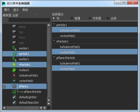

“漩涡”(Vortex)场现在已连接到柔体和 nParticle 对象。
“漩涡”(Vortex)场已与粒子对象断开连接。
