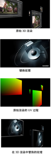

UV 多重渲染过程工作流
UV 过程将 UV 值转化为 R/G 值,并创建光栅化版本的 UV 空间。使用 UV 过程,可以将 3D 渲染中的纹理替换为后期处理,而无需原地跟踪新纹理。

然后,可以在合成软件中执行以下操作:
注:
您可能希望作为单独的过程渲染纹理和照明,以促进在合成中重新照明。使用 UV 过程重新设置纹理之后,可以将漫反射材质颜色过程与直接辐照度过程相乘来执行该操作。
