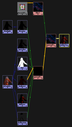

在
“Hypershade”
中,选择
“Maya > 2D 纹理 > 文件”(Maya > 2D Textures > File)
以创建
“文件”(File)
节点。在
“文件”(File)
节点的
“属性编辑器”(Attribute Editor)
中,单击
“图像名称”(Image Name)
属性旁边的“浏览”按钮导航至背景图像文件。
选择
“Maya > 其他纹理 > 分层纹理”(Maya > Other Textures > Layered Texture)
以创建第二个
“分层纹理”(Layered Texture)
将 layeredTexture1 作为层添加到 layeredTexture2。删除默认层。
使用鼠标中键单击 layeredTexture1,将其在 layeredTexture2 中的相应层的
“Alpha”
属性关联至 Alpha 属性。
将
“文件”(File)
节点添加到 layeredTexture2 底部。
通过
“颜色”(color)
和
“Alpha”
属性,将 layeredTexture2 连接到
“渲染目标”(Render Target)

在
“渲染视图”(Render View)
中,选择“渲染目标 > renderTarget1”。

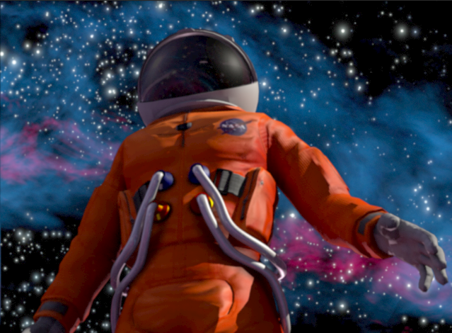

单击
按如下所示渲染
