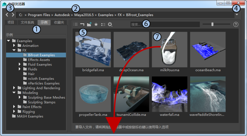

在内容浏览器中,可以浏览不同位置中的文件夹,在“内容”(Content)面板中搜索文件,然后导入或引用这些文件。
在左侧的浏览面板中展开文件夹结构,然后选择一个文件夹,以将其内容显示在右侧的“内容”(Content)面板中。
| 内容浏览器中的元素 | 允许执行的操作 |
| 1:浏览面板中的选项卡 | 查找要加载的数据所在的位置,然后展开文件夹结构,并选择一个文件夹以将其内容显示在“内容”(Content)面板中:
| 2:路径栏 | 选择或输入绝对路径以查找内容:
| 3:后退/前进箭头 | 在已访问的上一个和下一个位置之间导航。 |
| 4:导航箭头 | 打开一个菜单,其中显示最近的导航历史。选择要转到的位置。 |
| 5:转到上一级目录(Go Up One Directory Level)图标 | 单击“内容”(Content)面板中的  |
| 6:搜索(Search)字段 | 搜索当前显示在“内容”(Content)面板中的内容。有关详细信息,请参见下文。 |
| 7:文件 | 采用不同的方式(例如,通过将文件拖放到视图面板中)将文件导入到场景中。您还可以引用文件的内容。有关详细信息,请参见下文。 |
