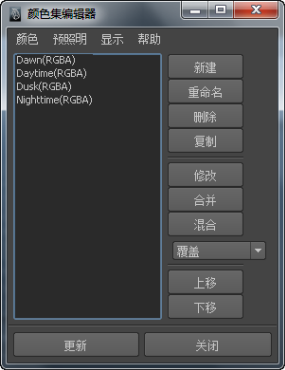

通过“颜色集编辑器”(Color Set Editor)可以管理任何纹理的颜色集和已完成的预照明工作。
“颜色集编辑器”(Color Set Editor)仅列出当前选定网格的颜色集。如果选定多个网格,则可以使用“颜色集编辑器”(Color Set Editor)对网格上具有相同名称的所有集进行编辑。例如,场景中所有网格可能都有日间和夜间的颜色集。
“颜色集编辑器”(Color Set Editor)仅列出选定的第一个网格的颜色集(或在一次选择多个网格的情况下仅列出拾取顺序中的第一个网格)。若要编辑多个网格公用的颜色集,请首先选择一个使用所有这些颜色集的网格,然后按住 Shift 键选择其他网格。
为选定曲面创建新的颜色集。
如果“钳制”(Clamped)处于启用状态,则值被钳制到 0 到 1 的范围。
仅指定“RGB”、“RGBA”或“A” (alpha)
指定是否“共享”(Shared)“逐顶点颜色”(Color Per Vertex)数据、“逐共享实例”(Per Instance Shared)或“逐非共享实例”(Per Instance Unshared)。
通过该选项可以重命名“颜色集编辑器”(Color Set Editor)列表中当前选定的颜色集。
从曲面移除选定的颜色集及其数据。将其从“颜色集编辑器”(Color Set Editor)列表中删除。
创建选定颜色集的副本。默认情况下,颜色集副本命名为 colorSetName1。
从选定颜色集中指定一个 polyColorMod 节点下游,以便将全局颜色修改应用到 HSV 颜色空间或 RGBA 颜色通道基础的颜色集。也可以在 polyColorMod 节点上对参数设置动画。
使用覆盖混合样式合并最顶部选定的颜色集和最底部选定的颜色集。“合并”创建一个新的颜色集,将其指定给 blendColorSets 节点,然后删除两个原始颜色集。将新合并的颜色集命名为最顶部选择的颜色集的名称。一次只能合并两个颜色集。
将一个颜色集与另一个混合,然后将形成的混合创建成一个新的集。默认情况下,在“颜色集编辑器”(Color Set Editor)窗口,将混合颜色集命名为 blendedColorSet。一次只能混合两个颜色集。

在“颜色集编辑器”(Color Set Editor)列表中将选定颜色集上移。
在“颜色集编辑器”(Color Set Editor)列表中将选定颜色集下移。
“上移”(Move Up)和“下移”(Move Down)不在网格上创建历史。
