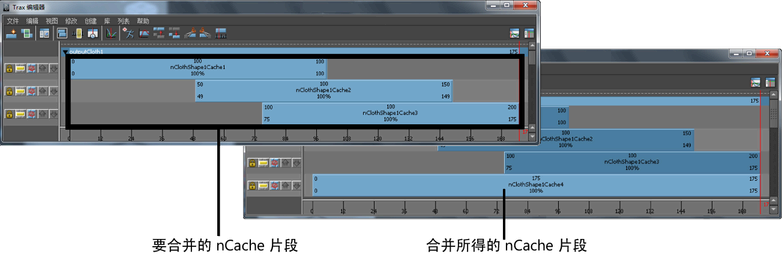

如果已选中或禁用位于合并时间范围的每个缓存片段,则只能合并 nCache 片段。例如,如果已有缓存片段 1(帧 1-100)、缓存片段 2(帧 50-150)和缓存片段 3(帧 100-200),并且要合并缓存片段 2 和 3,则必须禁用或选中缓存片段 1 以进行合并。

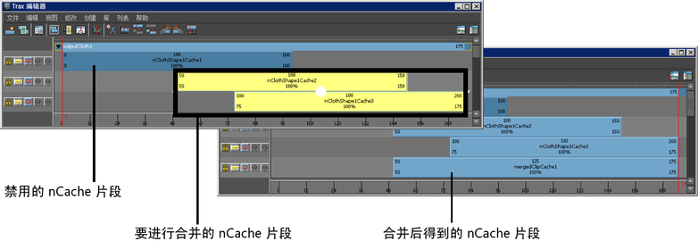

合并单个 nCache 片段
  1. 在场景视图中,选择要合并其缓存片段的对象。

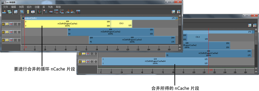

    您可以合并各个缩放、循环或保持的 nCache 片段。
  2. “Trax 编辑器”(Trax Editor)中,选择“列表 > 加载选定角色”(List > Load Selected Characters)
    当前对象的所有缓存在轨迹视图中均显示为片段。
  3. 启用要合并的 nCache 片段并禁用其他所有缓存片段。
  4. FX 菜单集中,选择“nCache > 合并缓存”(nCache > Merge Caches)
    单个缓存片段将根据“合并 nCaches 选项”(Merge nCaches Options)窗口中的设置合并,并创建新的 nCaches 片段、缓存文件和描述文件。
    合并的 nCache 片段已禁用,且不会覆盖或删除其磁盘上关联的缓存文件。

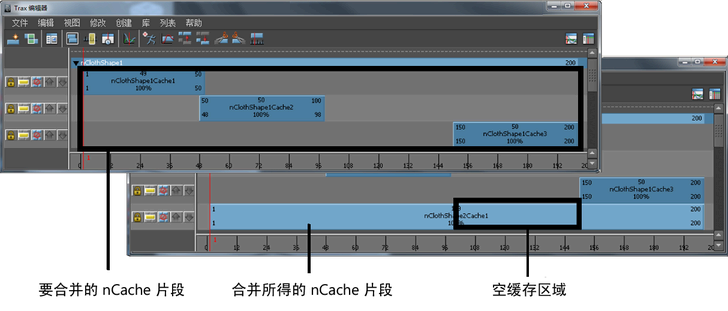

合并多个非重叠 nCache 片段
您可以合并非重叠 nCache 片段。
但是,如果要合并的非重叠 nCache 片段之间有间距,则会对该间距进行线性插值,且不会将这些间距的缓存数据保存到合并的缓存片段。
例如,有三个要合并的缓存片段:缓存片段 1(帧 1-50)、缓存片段 2(帧 50-100)和缓存片段 3(帧 150-200)。合并这些缓存片段时,生成的合并缓存片段的长度为帧 1-200,但帧 101-149 不包含任何缓存数据。

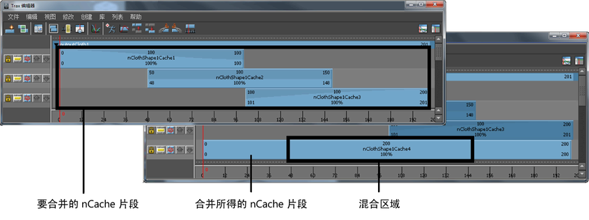

合并多个重叠 nCache 片段
您可以合并多个重叠 nCache 片段。重叠的缓存片段区域将根据其“输入权重”(Input Weight)的当前设置及其任意权重贴图进行混合。
请参见混合 nCache 节点cacheBlend 节点
