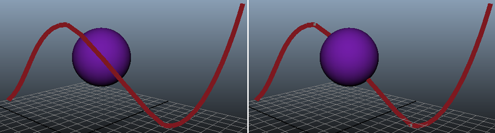

“X 射线绘制”(Xray Draw)
显示对象内的运动轨迹。否则,运动轨迹经过其顶部。
