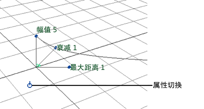

属性操纵器显示在场图标的旁边(参见下图)。操纵器显示了“幅值”(Magnitude)、“衰减”(Attenuation)和“最大距离”(Max Distance)的名称和值。此外,还显示了以图表方式表示其值的曲线和直线。名称和图表始终朝向正面,便于看到。
并且,属性切换也在场旁边出现。如有必要,推拉切换按钮以获得更清晰的视图。对于大多数场,属性切换在能操纵的不同属性之间切换。(有些场只有一组可以操纵的属性,因此切换不会产生任何效果。)
每次单击属性切换,会显示不同的属性。通常,拖动操纵器图标来更改属性值。使用操纵器图标包含了属性的特定信息。
操纵器和属性切换的颜色指示其处于活动状态。黄色表示处于活动状态,蓝色表示处于非活动状态。
多次单击属性开关之后,将看到一种显示模式,在该模式下,会显示所有操纵器图标,但不显示属性名称。在该模式下单击某个图标时,在它旁边会显示属性名称。然后,才可以操纵属性。再次单击属性,将会看到循环中显示的第一个操纵器:“幅值”(Magnitude)、“衰减”(Attenuation)和“最大距离”(Max Distance)。
