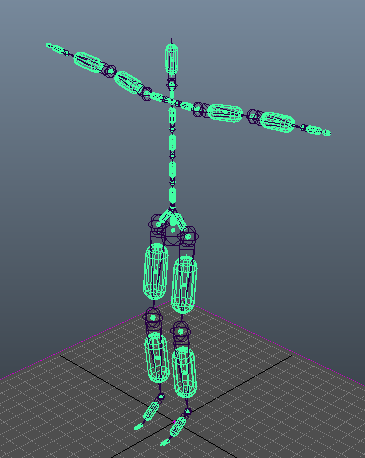

从骨架创建布偶”(Bullet > Create Ragdoll from Skeleton)
调整以下参数:
胶囊:骨骼长度比(Capsule: Bone Length Ratio)
胶囊半径:长度比(Capsule Radius: Length Ratio)
注:
如果您将额外的关节添加到布偶骨架,并要将其纳入布偶解算中,请使用
“Bullet”
菜单中的
“Bullet”
“将碰撞对象添加到骨架”(Add Colliders to Skeleton)选项
除了胶囊参数,您还可以调整用来配置约束的其他参数。更改
“关节名称分隔符”(Joint Name Separator)
设置,以修改命名胶囊时显示在关节名称之间的字符。该工具可创建一个与骨架骨骼对应的动力学刚体胶囊网络,并将其与同关节属性匹配的约束连接。

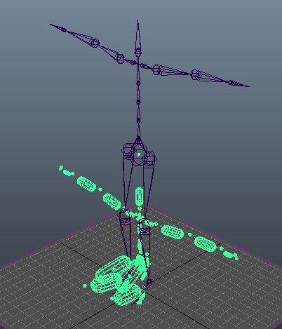

按下
“播放”(Play)
以观看布偶胶囊近似收拢。
