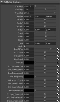

下图显示的“属性编辑器”(Attribute Editor)适用于使用指定了基本、默认模板的资源。尚未对资源模板进行编辑。

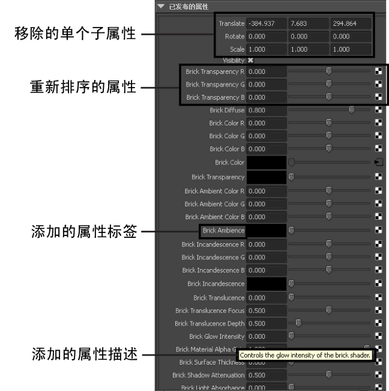

在模板中重命名已发布的属性名称
<attribute> 元素的 name 中不能包含空格、特殊字符或多字节字符。如果要显示含空格或特殊字符的属性名称,请添加 <label> 元素来包含此类名称。

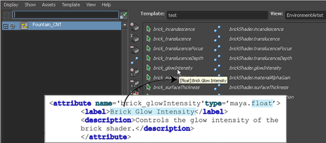

更改资源的显示名称
与属性名称不同,<label> 元素可以包含空格、特殊字符和多字节字符。
编辑 <label> 元素也会更改显示在“资源编辑器”(Asset Editor)中属性上的工具提示文本。

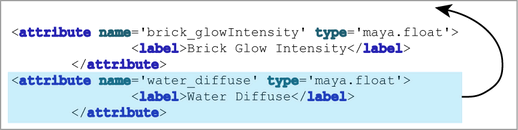

对已发布的属性名称重新进行排序
请勿将选定的属性元素粘贴至其他属性元素的内部,因为此结构将无法验证。
从模板中移除已发布的属性名称

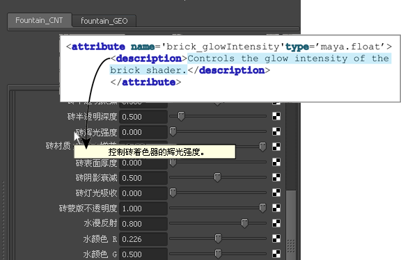

更改在“属性编辑器”已发布名称上显示的工具提示
可以将 <description> 标记中的文本本地化。请参见本地化资源用户界面。
