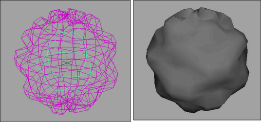

添加高级雕刻属性(Add Advanced Sculpt Attribute)
使用“高级雕刻属性”(Advanced Sculpt Attributes),可以通过 2D 纹理来控制围绕“雕刻”(Sculpt)对象的变形场的强度。这样可以以非均匀的方式变形几何体。
启用高级(Enable Advanced)
启用该属性时,“高级雕刻变形器属性”(Advanced Sculpt Deformer Attributes)将处于活动状态。禁用该属性时,“高级雕刻变形器属性”(Advanced Sculpt Deformer Attributes)将处于非活动状态。
纹理(Texture)
可以设置 2D 纹理来加大雕刻变形器的强度。按照与方向类似的 NURBS 对象相同的方式为雕刻对象指定纹理坐标。
纹理倍增(Texture Multiplier)
设置 2D 纹理对变形的影响强度。

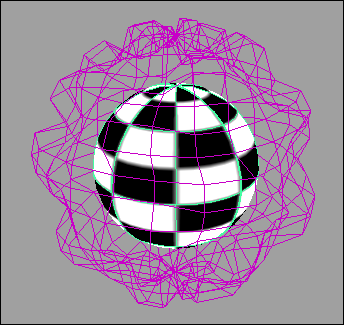

可视化纹理(Visualize Texture)
启用该属性时,将在线框中显示受变形器影响的对象,并且以纹理模式显示变形器本身。这样可以看到所使用的纹理,在绘制变形纹理时非常有用。
