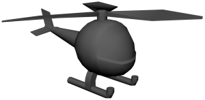

着色 |
按 5 键 或 单击面板工具栏中的 或 选择 还可以选择,以便仅对选定对象进行着色。 |

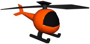

使用硬件渲染纹理进行着色 |
按 6 键 或 启用“对所有项目进行平滑着色处理”(Smooth Shade All)时: 单击面板工具栏中的 或 选择 |

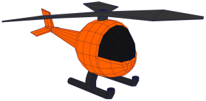

着色对象上的线框 |
启用“对所有项目进行平滑着色处理”(Smooth Shade All)时: 单击 或 选择 |

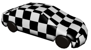

默认材质 |

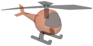

X 射线模式 |
X 射线着色自动显示具有轻微透明度的对象,便于查看和选择不透明曲面后面的物体。 有三种 X 射线显示模式:

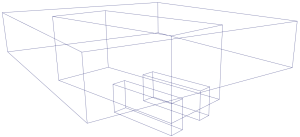

边界框 |
选择 |

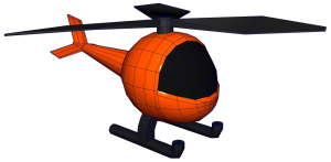

平面(面状)着色 |
选择或“对选定项目进行平面着色”(Flat Shade Selected Items) |
