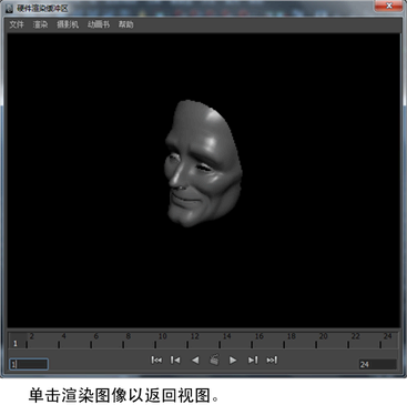

测试“硬件渲染缓冲区”(Hardware Render Buffer)中当前帧的渲染。
选择渲染当前动画。
缩放“硬件渲染缓冲区”的大小,使渲染图像的分辨率为 100%、70%、50%、30% 或 10%。
在“硬件渲染缓冲区”(Hardware Render Buffer)底部显示时间滑块和传输控件。单击可启用或禁用窗口底部的“时间滑块”(Time Slider)。

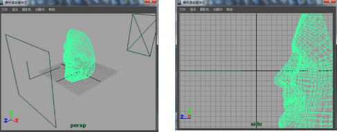

“硬件渲染缓冲区”(Hardware Render Buffer)中的视图实际上是对应摄影机视图的副本。例如,如果摄影机视图显示分辨率门,则“硬件渲染缓冲区”(Hardware Render Buffer)视图也将显示分辨率门。
“摄影机”(Cameras)菜单包含了场景中所有摄影机的列表。通过从“摄影机”(Cameras)菜单中选择摄影机,可以选择它。例如,如果选择摄影机 1,则“硬件渲染缓冲区”(Hardware Render Buffer)将显示从该摄影机中看到的视图。。如果选择侧面,则它将显示侧视图。
可以在“硬件渲染缓冲区”(Hardware Render Buffer)视图中选择并移动对象,就像在常规视图中一样。也可以在使用  键(Linux 或 Windows)键或 Option 键 (Mac OS X) 同时单击鼠标左键、中键或右键,以调整“硬件渲染缓冲区”(Hardware Render Buffer)中的摄影机。
在“硬件渲染缓冲区”(Hardware Render Buffer)中播放动画时,它还会在对应的视图中播放。若要使动画仅在“硬件渲染缓冲区”(Hardware Render Buffer)中播放,请在动画播放时单击“硬件渲染缓冲区”(Hardware Render Buffer)视图中的任意位置。

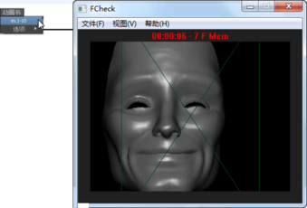

“动画书”(Flipbooks)菜单包含了您在“硬件渲染缓冲区”(Hardware Render Buffer)(如果从“渲染”(Render)菜单中选择“渲染序列”(Render Sequence))、“清除动画书菜单”(Clear Flipbook Menu)选项和“动画书标志”(Flipbook Flags)中渲染的序列列表。

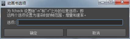

“动画书选项”(Flipbooks Options)可控制从“硬件渲染缓冲区”(Hardware Render Buffer)中渲染的图像序列如何显示,还可显示“动画书选项”(Flipbook Options)窗口。
这些选项可控制从“硬件渲染缓冲区”(Hardware Render Buffer)中渲染的图像序列如何显示。
输入在播放图像的硬件渲染序列(从“硬件渲染缓冲区”(Hardware Render Buffer)的“动画书”(Flipbooks)菜单中选择该序列)时要使用的 fcheck 选项。
从“动画书”(Flipbooks)菜单中移除任何图像的渲染序列。
将显示“动画书选项”(Flipbook Options)窗口。该选项仅适用于 Linux 或 Windows。
有关 fcheck 选项的信息,请参见渲染工具(Rendering Utilities)联机文档中的“fcheck”。
