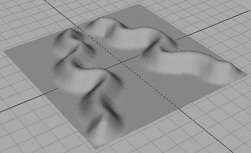

可以设置 Artisan 工具,以便在绘制时沿选定的轴镜像或反射笔刷笔划。如果要创建对称效果,该方法非常有用。有关详细信息,请参见 Artisan 工具设置中的笔划(Stroke)部分。

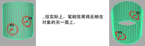

注: 在曲面上反射绘制时,反射可能看起来好像不对称...
反射是通过基于选区边界框中心的 X、Y 和 Z 轴或通过原点进行的,具体取决于所选的设置。

- 选择“反射轴”(Reflection axis):X、Y 或 Z。
		  提示: 现在,如果将笔刷轮廓移到曲面上,则可预览其他笔划将在对象的哪个位置出现。这有助于您查看是否已选择正确的轴。
- 绘制曲面。绘制的笔划将沿选定的轴进行反射。
