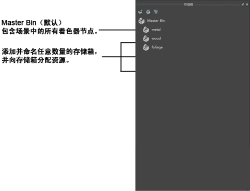

排序存储箱是着色节点(材质、纹理等)的容器,这些存储箱已添加到“Hypershade”以帮助您组织和平移场景中的着色节点。
 默认的 Master Bin 包含场景中的所有着色节点。您可以将任意数量的其他存储箱添加到场景并将节点指定给其中一个或多个存储箱。通过有意义地命名存储箱(如木材、金属、门、树叶),您可以快速、轻松地找到要处理的着色资源。
