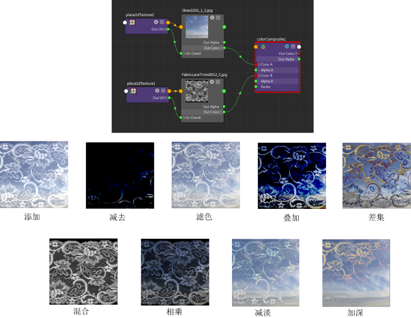

使用此节点对纹理分层,然后从若干“操作”(Operation)模式中进行选择。尝试使用不同的分层模式来创建最适合您的效果。
调整“系数”(Factor)属性来控制合成效果的强度;例如,用于淡出特定效果,或为着色图表的某个方面制作动画。

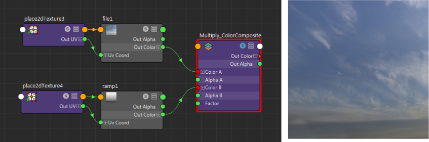

在此示例中,使用“颜色合成”(Color Composite)节点将天空图像与鞋带图案结合起来。此图像比较所有不同模式的结果。
纹理由 www.cgtextures.com 提供。
分层模式如下:
通常使用此模式将漫反射纹理与带有暗色区域的白色纹理相乘。所有暗色区域都将被调暗。
在此示例中,“颜色合成”(Color Composite)设置为“相乘”(Multiply),以便将渐变用于变暗天空纹理中低于地平线的区域。

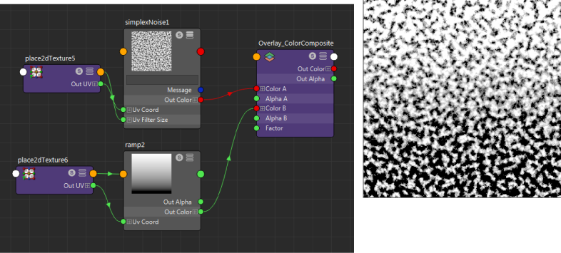

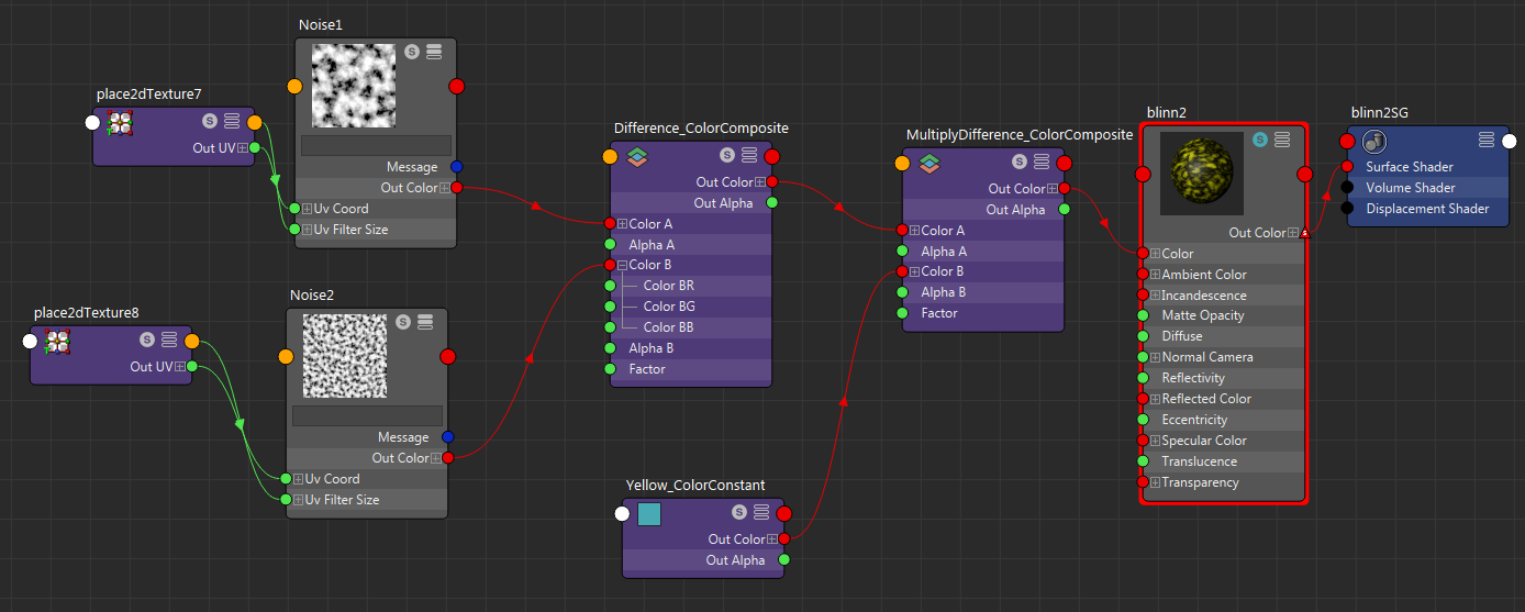

应用它的一个例子是获得两个纹理(例如两个噪波)之间的交集,然后将合成结果应用到另一个纹理。
在此示例中,通过将 Difference_ColorComposite 设置为“差集”(Difference)模式获得两个噪波节点之间的交集。然后,使用另一个“颜色合成”节点 (MultiplyDifference_ColorComposite) 将结果与黄色 (Yellow_ColorConstant) 混合在一起。

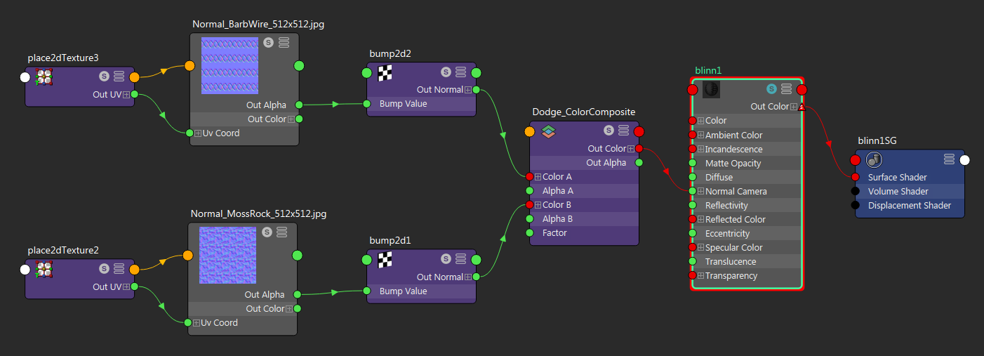

使用此模式可合并两个法线贴图,如以下示例中所示。对于每个法线贴图,创建一个“Bump2d”节点,并将法线贴图的“输出 Alpha”(Out Alpha)连接到“Bump2d”节点的“凹凸值”(Bump Value)输入。将每个“Bump2d” “输出法线”(Out Normal)值连接到“颜色合成”(Color Composite)节点作为输入颜色。

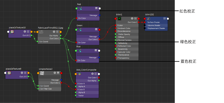

“颜色校正”(Color Correct)节点使您可以试验各种不同的颜色校正设置。例如,可以创建一个“文件”(File)节点,然后将其连接到三个“颜色校正”(Color Correct)节点,且每个节点都具有不同的颜色校正设置,您可以轻松地在这些设置之间切换以找到最适合您的效果。同时,您也可以将同一“文件”(File)节点连接到节点网络的另一部分,而无需执行任何颜色校正。如果您的纹理文件发生更改,则只需调整一个“文件”(File)节点的文件路径。
在此示例中,您可以在红色、绿色和蓝色颜色校正之前进行切换,只需将 Blinn 颜色输入重新连接到其他颜色校正输出。也可以将相同的文件纹理(不进行任何颜色校正)连接到着色器网络的另一个部分。
另一方面,如果通过调整“文件”(File)节点上的“颜色平衡”(Color Balance)属性来执行颜色校正,则必须通过三组颜色设置来创建三个“文件”(File)节点,以完成相同的目标。如果纹理文件发生更改,必须调整三个文件节点的文件路径。

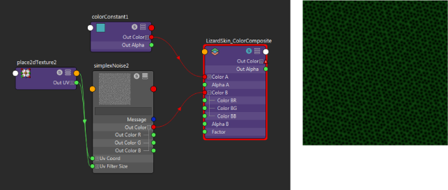

在此示例中,“恒定颜色”(Color Constant)提供纯绿色,其可以与“单一噪波”(Simplex Noise)结合以创建绿色蜥蜴蒙皮图案。您只需调整“恒定颜色”(Color Constant)节点,即可轻松更改蒙皮的颜色,同时保持图案不变。使用单独的节点设置蒙皮颜色,使您可以轻松查找和更改颜色,以及将其连接到多个节点以进行程序控制。

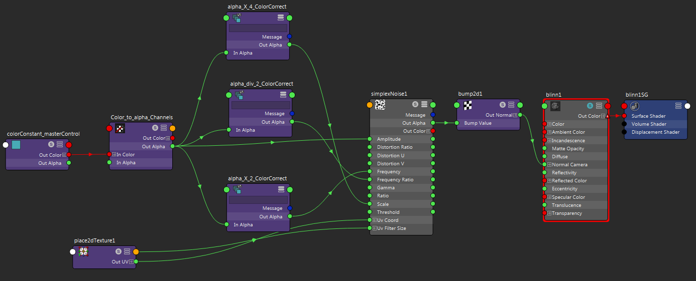

在此示例中,“恒定颜色”(Color Constant)连接到输出其红色通道的“通道”(Channels)节点。此红色通道连接到三个不同的“颜色校正”(Color Correct)节点,每个节点都有不同的“Alpha 增益”(Alpha Gain)值,该值作为乘数用于控制“单一噪波”(Simplex Noise)节点上的三个不同属性:“比例”(Scale)、“频率”(Frequency)和“频率比”(Frequency Ratio)。红色通道也可以直接控制噪波节点的“振幅”(Amplitude)。此噪波节点控制 Blinn 着色器的凹凸。
若要调整凹凸效果,您只需要调整“恒定颜色”(Color Constant)。此示例演示了通过将单个节点连接到不同的乘数,从而调整多个效果。
在调整“恒定颜色”(Color Constant)时,观察“单一噪波”(Simplex Noise)上的效果。

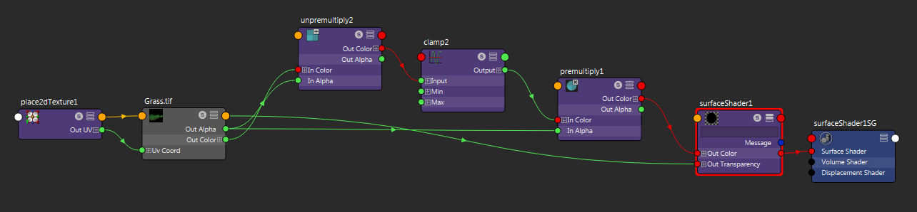

将输入颜色 RGB 通道乘以“Alpha”值。将输入纹理连接到“颜色”(Color)属性,并将具有 Alpha 通道的纹理连接到“Alpha”属性。Alpha 通道中的所有黑色像素都将在输出中变为黑色,并且 Alpha 通道中的所有白色像素都使输入纹理保持不变。
将输入颜色除以“Alpha”值。连接预乘图像作为输入纹理并使用该节点反转预乘。
例如,您可能希望先取消预乘图像,然后再执行一组颜色校正,随后再次预乘以便不会意外对任何透明 Alpha 边进行颜色校正。
在此示例中,已预乘纹理图像。因此,必须先取消预乘其颜色通道,然后才可钳制其值,并随后再次相乘。相同的 Alpha 输出(从纹理图像)将输入到“取消预乘”(Unpremultiply)和“预乘”(Premultiply)节点。
