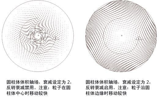

启用“反转衰减”(Invert Attenuation)并将“衰减”(Attenuation)设置为大于 0 的值时,体积轴场的强度在体积的边缘上最强,在体积轴场的中心轴处衰减为 0(另请参见“衰减”(Attenuation)。

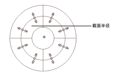

创建一个渐变,该渐变会缩放体积轴曲线的“截面半径”(Section Radius)。“曲线半径”(Curve Radius)渐变仅适合体积场曲线。
该值指示“截面半径”(Section Radius)值的位置。渐变上左侧的位置表示曲线根部处的“截面半径”(Section Radius),而曲线上右侧的位置表示曲线尖端处的“截面半径”Section Radius)。
该值指示“选定位置”(Selected Position)处的“截面半径”(Section Radius)值。
