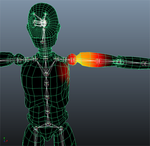

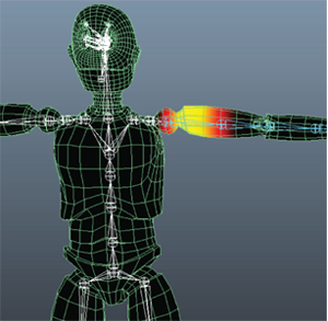

将“绑定方法”(Bind Method)设定为“热量贴图”(Heat Map)可要求 Maya 使用热量扩散技术分发权重,并且通常会为您提供比“在层次中最近”(Closest in Hierarchy)和“最近距离”(Closest Distance)绑定方法更好的默认结果。
“热量贴图”(Heat Map)绑定基于网格中的每个影响对象设定初始权重,该网格用作热量源,并在网格周围发射权重值。较高(较热)权重值最接近对象,向远离对象的方向移动时会降为较低(较冷)的值。
仅定义在网格内的影响对象将在“热量贴图”(Heat Map)绑定期间发热。例如,如果您将骨架绑定到的末关节延伸出网格,则末关节将不会在绑定期间接收任何权重,并且不会对网格产生任何影响。但是,如果骨骼穿透网格但其关节对象未穿透网格,则从该骨骼发射的所有影响都将传递到父关节,即使父关节超出网格。
