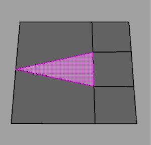

  2. 将光标移动到具有三个边界顶点的三角形孔,同时按住 Shift 键。
    “四边形绘制”(Quad Draw)工具会进入面预览模式,并用紫色高亮孔。
  3. 按住 Shift 键并单击紫色面预览。
    此时将显示三角形面,并填充孔。
